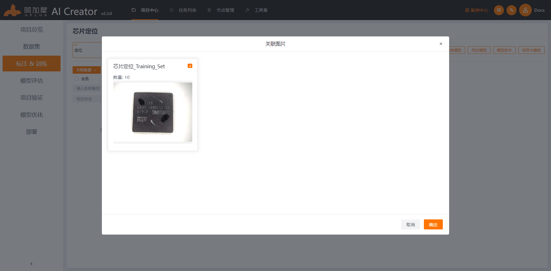

在开始标注之前,我们需要先将上传的数据集导入到算法模块中,用作该算法模块的训练数据。
在 标注 & 训练 菜单下,点击 关联图片 按钮,会出现关联图片的弹窗,这里只能关联 数据集 中的 训练集 数据,选择 训练数据 后点击确认进行关联。
关联图片
TIP
如果您没有添加算法模块,请参考上一步 添加算法模块。

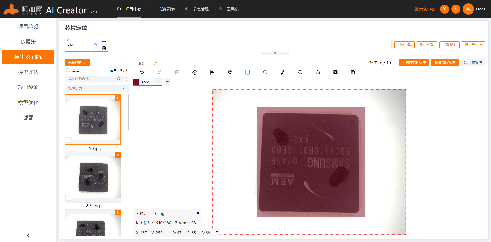

AI Creator 针对不同算法模块提供了多种不同的标注工具。在定位模块中,提供了定位、矩形、多边形、画笔等标注工具。
由于我们的需求是从一张图片中定位出芯片的主体区域,因此我们可以选择矩形标注工具进行简单标注。
使用矩形工具标注出芯片的主体区域,如下图所示:
标注图片
标注后,可以使用快捷键 (CTRL/CMD + S) 保存并跳到下一张图片。
按照上述操作依次标注完导入的 10 张图片。
